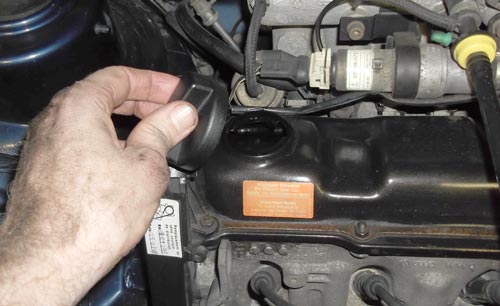

J’ai ouvert le capot, eh oui, enlevé le bouchon de remplissage du couvre culasse.

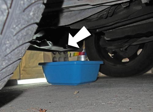

Ensuite passé en dessous, le dos au sol, je dévisse avec la clé de 19 le bouchon de vidange qui se trouve derrière le carter d’huile. Dans le sens anti horaire.
Je n’oublie pas de positionner le récipient, avant que ça me tombe sur la tronche… généralement les gars qui sont passé avant ont eue un malin plaisir à serrer comme des malades ce fameux bouchon…
L'huile coule… tranquillement  pendant 1 quart d’heure.
J’ai remis le bouchon avec son nouveau joint à la main pour ne pas foirer le pas de vis du carter, et fini à la clé de 19. Ce n’est pas la peine de serrer comme un malade, il n’y a pas de championnat du monde de serrage de boulard me dis-je.

Lorsqu’enfin l'huile (et la bière) a fini de couler entièrement, j’ai retirée la bassine,
je me recouche sous le moteur, le nouveau filtre à huile en main, je lui applique un peu d'huile sur la totalité de son joint, puis je l’ai vissé et serré toujours à la main. Modérément, il ne va pas se sauver.
Voilà pour le dessous, c’est terminé, YES ! mis à part les desserrage difficiles, ça se passe bien.

Maintenant au dessus du moteur… j’ai versé la nouvelle huile dans le couvre culasse à l'aide d'un entonnoir.
à partir de 3,5litre j’ai commencé à regarder la jauge d'huile, vérifié le niveau et arrêté avant la zone maxi )
avec le filtre à huile remplacé je suis arrivé jusqu'à à peu près 4,5 litres.
Une fois fini, je n’ais pas oublié de refermer le couvre culasse avec son bouchon ! J’ai fait tourner le moteur 2 minutes.
